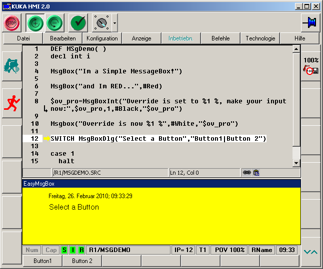

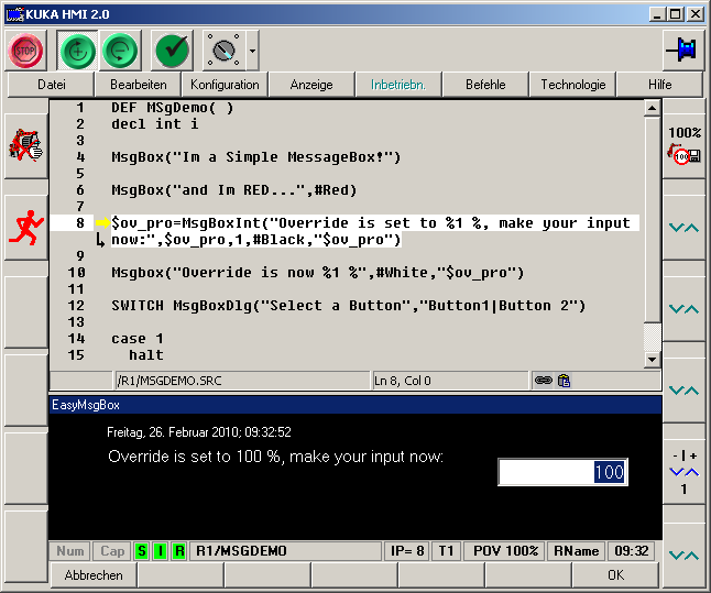

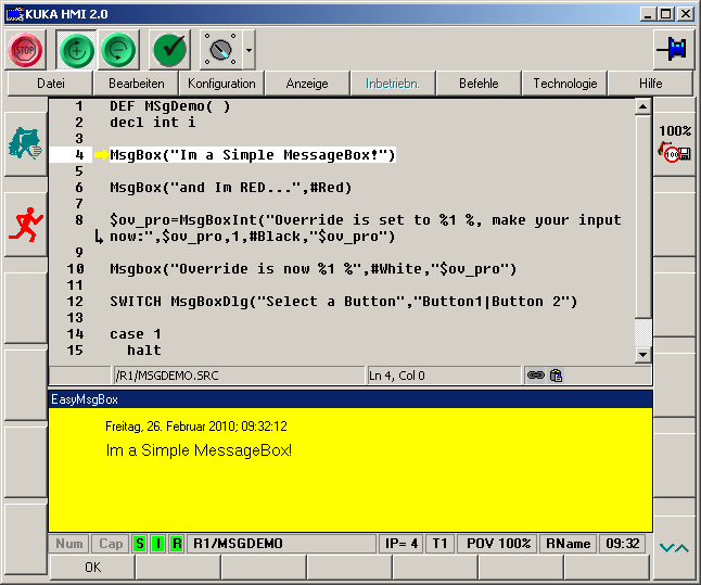

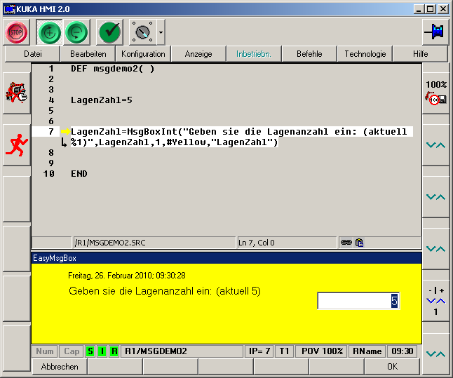

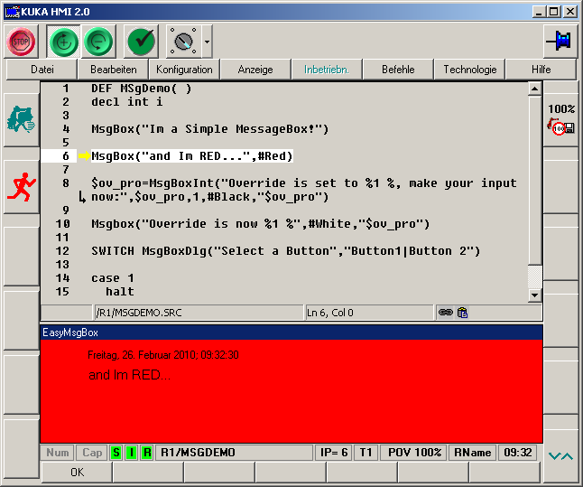

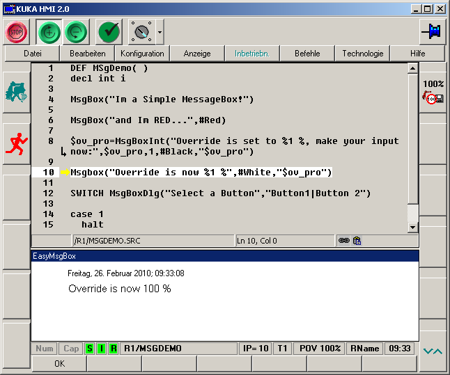

  • Könnte dies evtl. behilflich sein? Ist ein Plugin-In für das HMI und soll das Ausgeben von Meldungen vereinfachen sowie mehr Möglichkeiten bieten als die Build-In-Methode. Möglich sind Meldungen, Dialoge und User-Eingaben, siehe Screenshot:
    z.B. Lagenanzahl durch User eingeben:
    http://www.krceditor.de/1.PNG
    weitere Beispiele:
    http://www.krceditor.de/2.PNG
    http://www.krceditor.de/3.PNG
    http://www.krceditor.de/4.PNG
    http://www.krceditor.de/5.PNG
    http://www.krceditor.de/6.PNG
    Gruß Schmidt
